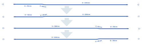

Ajuste manualmente la orientación y la rotación del doblado de armadura al crear bocetos o modificar armaduras.
Desplace el doblado. Seleccione la armadura.
Pulse la BARRA ESPACIADORA para rotar la orientación del doblado y la forma de armadura.
Invierta la orientación del doblado. Seleccione la armadura.
Haga clic en la ficha Modificar | Armadura estructuralgrupo Modo (Editar boceto).
Haga clic en para invertir la orientación del doblado.
Haga clic en la ficha Modificar | Armadura estructural Editar boceto de armaduragrupo Modo (Finalizar modo de edición) para ver la orientación del doblado.
