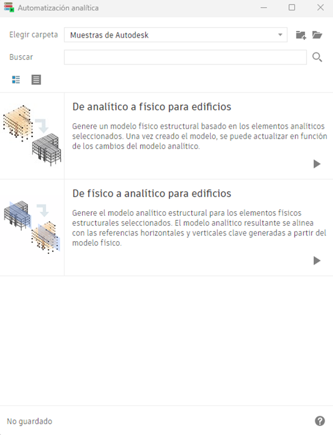

  1. En la ficha Analizar grupo Modelo analítico estructural, haga clic en (Automatización analítica).
  2. En la lista desplegable, seleccione una de las siguientes herramientas de automatización según sus necesidades:
    1. (Ejecutar De analítico a físico para edificios).
    2. (Ejecutar De físico a analítico para edificios).
  3. En la ficha Analizar grupo Modelo analítico estructural, haga clic en la lista desplegable Automatización analítica y seleccione la herramienta de automatización.

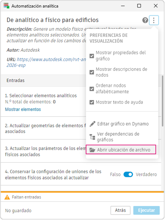

  2. En la lista desplegable, seleccione (Personalización de la automatización).
Puede encontrar el archivo de Dynamo para cada opción. Para ello, abra Personalización de la automatización en la ficha Analizar grupo Modelo analítico estructural Lista desplegable Automatización analítica <nombre de la herramienta de automatización> Abrir ubicación de archivo.

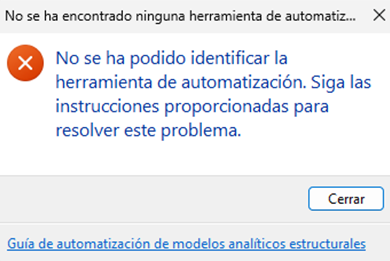

Nota: Para utilizar la automatización de acceso rápido, la estructura de la secuencia de comandos de Dynamo debe permanecer sin cambios en términos de entrada y salida. Si los cambios no son compatibles con el proceso de acceso rápido, se mostrará un aviso en el que se indica que no se ha podido identificar la herramienta de automatización.

Si la automatización de acceso rápido no encuentra la secuencia de comandos de automatización de Dynamo (en función de su GUID) en la ubicación especificada, se mostrará una aviso en el que se indica que no se ha podido identificar la herramienta de automatización.
Posibles motivos:
  • Se ha suprimido la secuencia de comandos.
  • Hay más de una secuencia de comandos de automatización de Dynamo con el mismo GUID en la ubicación especificada.
  • Los cambios realizados en la secuencia de comandos de Dynamo no son compatibles con el proceso de automatización de acceso rápido.
Solución:
Se recomienda guardar una copia de seguridad antes de editar cualquiera de las secuencias de comandos de Automatización de modelos analíticos de Dynamo.
  • Restaure la versión de copia de seguridad.
  • Asegúrese de que solo haya una secuencia de comandos de Automatización de modelos analíticos con el GUID necesario.
