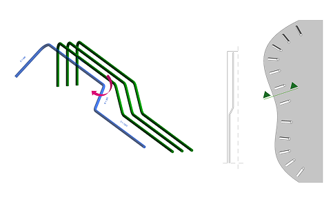

Modele fácilmente armaduras con doblados en áreas congestionadas para evitar conflictos.
- Puede propagar armaduras con doblados a elementos de hormigón similares.
- Al igual que los ganchos, el doblado es una terminación paramétrica de la barra.
- Puede añadir doblados a armaduras controladas por forma y de forma libre. La presencia del doblado define la forma, tanto si se hace coincidir con una existente como si se crea una nueva.
- El doblado se añade dentro de la longitud del segmento para armaduras controladas por forma y de forma libre.

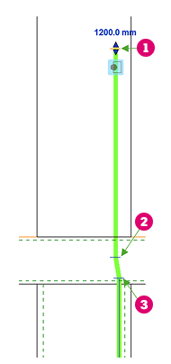

- Edición de restricciones de barras con doblados: en cada extremo de la barra con doblado, hay tres posiciones de identificador desde las que se mide el desfase:
- Rotación de doblado y gancho: la rotación de doblado se aplica a todas las barras del conjunto y define la forma de la armadura. Rote barras individuales mediante Editar barras. En el caso de las armaduras de forma libre, la rotación por defecto de doblado (0 grados) es perpendicular a la superficie de anfitrión.
