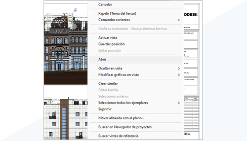

Ahora puede abrir una o varias vistas colocadas directamente desde un plano. Seleccione las vistas que desee, haga clic con el botón derecho y, a continuación, seleccione Abrir en la lista contextual.

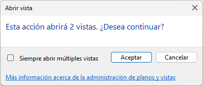

Esta función es similar al comando Abrir del Navegador de proyectos. Si selecciona varias vistas de los planos, se abre el mismo cuadro de diálogo para confirmar su elección.
