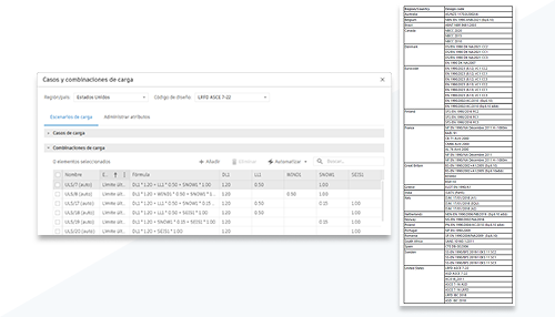

Los ingenieros estructurales ahora pueden automatizar el proceso de creación de combinaciones de carga en función de la norma de diseño seleccionada.
Puede utilizar el generador Automatizar combinación de carga en función de la región/país y la norma de diseño seleccionados.
| Región/país | Norma de diseño |

Para obtener más información, consulte Automatizar combinaciones de carga.
