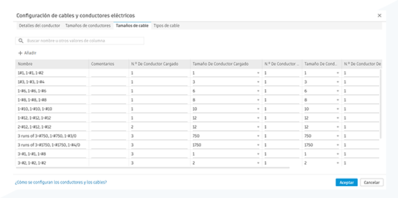

Gestione los requisitos de cableado del circuito con configuraciones de cables y conductores controlables y personalizables.
Los conductores y los cables eléctricos se pueden personalizar. Los nuevos parámetros de Configuración de conductores y cables eléctricos permiten definir conductores y, a continuación, utilizar esas definiciones de conductores en tamaños y tipos de cables. Estos tipos de cable se asignan a continuación a los circuitos de los modelos.
Para acceder a la Configuración de conductores y cables eléctricos, haga clic en la ficha Gestionar
grupo Configuración
menú desplegable Configuración MEP
Configuración de conductores y cables eléctricos.
Ya no se admiten tamaños de cable y, cuando se actualizan los modelos, los datos de tamaño de cable existentes se actualizan al nuevo esquema.
Para obtener más información, consulte Configuración de conductores y cables eléctricos.
