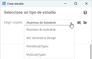

Compartir tipos de estudio
Estas mejoras facilitan el intercambio de tipos de estudio con los miembros del equipo.
- Almacene tipos de estudio en varias carpetas, incluidas las carpetas locales y las unidades de red asignadas.
- En el cuadro de diálogo Crear estudio, una lista desplegable permite seleccionar rápidamente la carpeta que incluirá el tipo de estudio de destino.
- Añada más carpetas a la lista y reorganícelas mediante una interfaz sencilla. Elimine las carpetas de la lista cuando ya no sean necesarias.

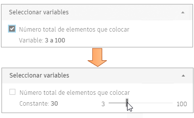

Definición de entradas para un estudio
En el cuadro de diálogo Definir estudio, ahora puede realizar las siguientes acciones:
- Guarde la configuración de entrada actual como valores por defecto para otros estudios.
- Seleccione entradas desde las listas desplegables de Revit cuando proceda.
- Cambie las entradas variables para que sean valores constantes.
