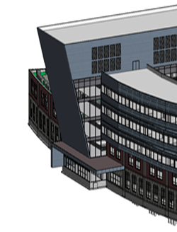

Cree muros inclinados como muros cortina, arquitectónicos o estructurales para mejorar el diseño.
Puede trabajar con muros inclinados en vistas de plano, alzado, en sección, ortogonal 3D y en perspectiva. Consulte Colocar un muro inclinado.
Cree y modifique muros inclinados de forma muy similar a los muros verticales, con algunas excepciones. Consulte Prácticas recomendadas: muros inclinados.
Coloque un muro inclinado del mismo modo que un muro vertical y, a continuación, utilice el parámetro de ejemplar Sección transversal para seleccionar Inclinado. Especifique el ángulo del muro mediante el parámetro Ángulo de vertical. Puede cambiar un muro vertical existente a uno inclinado. Establezca las ventanas o las puertas insertadas en muros inclinados para seguir el ángulo del muro mediante la opción OrientaciónPropiedad de ejemplar de muro.
