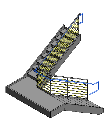

Puede añadir un barandal superior y hasta dos pasamanos a un tipo de barandilla.
Los barandales continuos son subcomponentes de un sistema de barandillas que se utilizan como pasamanos y como barandales superiores (que también se pueden utilizar como pasamanos). Los barandales continuos cumplen con los códigos de construcción para edificios públicos que, por motivos de seguridad, deben ofrecer un soporte continuo a las personas que utilizan una escalera de salida.
Para un barandal continuo (pasamano o barandal superior), puede:
