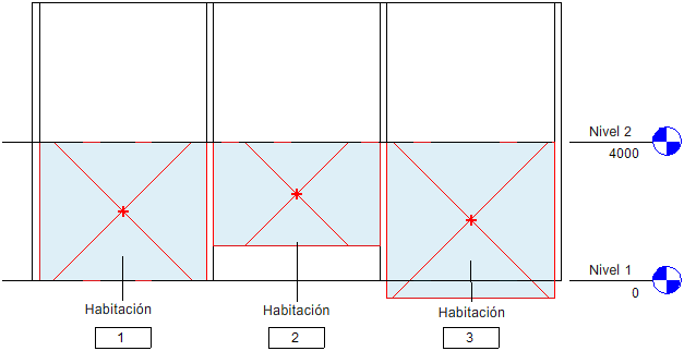

Por ejemplo, en la siguiente vista en sección:
Solo se puede utilizar un valor positivo para un desfase de base cuando la altura de cálculo del nivel asociado de la habitación también tiene un valor positivo. El desfase de base de la habitación no puede sobrepasar la altura de cálculo del nivel asociado. Por ejemplo, en el caso anterior, el desfase de base de la habitación 2 es 1000. La altura de cálculo de nivel 1 debe 1000 o superior para que esto sea posible.
