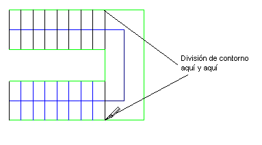

En la imagen siguiente, el boceto del descansillo se ha modificado con la herramienta de dibujo Arco por inicio-fin-radio
Modificación de un tramo de escaleras
Boceto acabado con descansillo modificado

Si incluye un descansillo en escaleras creadas mediante la generación de un boceto de las líneas de contorno y contrahuella, divida las líneas de contorno en el lugar en que se unen con el descansillo con el fin de que la barandilla siga con precisión el descansillo y la pendiente de las escaleras.
