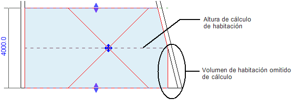

Si el cálculo de volumen está activado, Revit muestra los contornos reales utilizados para calcular el volumen de la habitación. Estos contornos incluyen elementos inclinados como muros, techo y cubierta.
Vista en sección de una habitación con cálculo de volumen activado
En una vista en sección también se puede comprobar si Revit omite partes de la habitación al calcular su volumen. Esto puede ser debido a una combinación de muros inclinados y la altura de cálculo definida para el nivel correspondiente, o a otras situaciones. Consulte Acerca de la altura de cálculo para habitaciones y Situaciones que pueden afectar a los cálculos de volumen de habitación.
