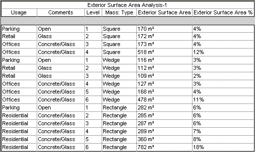

  4. En la tabla de planificación, asigne valores en las columnas Uso y Comentarios para cada suelo de masa.
    Utilice Comentarios para indicar el material de construcción exterior. Procure utilizar valores coherentes, para poder usar este campo con fines de clasificación.

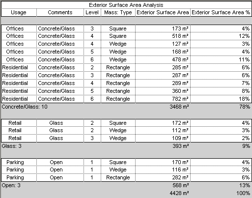

    A continuación, clasifique y obtenga el subtotal de la tabla de planificación por material exterior (utilizando el campo Comentarios) mediante este procedimiento:
  5. En la paleta Propiedades, acceda a las propiedades de la tabla de planificación.
  6. Para Clasificación/Agrupación, haga clic en Editar.
  7. En la ficha Clasificación/Agrupación del cuadro de diálogo Propiedades de tabla de planificación, haga lo siguiente:
    1. Para Clasificar por, seleccione lo siguiente:
      • Comentarios
      • Ascendente
      • Pie de página
      • Título, recuento y totales
      • Línea en blanco
    2. Para Y por, seleccione Uso y Ascendente.
    3. En la parte inferior del cuadro de diálogo, seleccione lo siguiente:
      • Totales generales
      • Título y totales
      • Detallar cada ejemplar
  8. Haga clic en la ficha Formato y haga lo siguiente:
    1. Para Campos, seleccione Área de superficie exterior.
    2. Para Alineación, seleccione Derecha.
    3. Seleccione Calcular totales.
    4. Especifique un formato para Exterior Surface Area %: en Campos, seleccione Exterior Surface Area %. Para Alineación, seleccione Derecha. Seleccione Calcular totales.
    5. (Opcional) Especifique un formato para Comentarios, Uso, Nivel y Masa: Tipo: en Campos, seleccione un nombre de campo. A continuación, para Alineación, seleccione Centro.
  9. Haga clic en Aceptar.
La tabla de planificación se actualiza para clasificar las filas y obtener los subtotales. Muestra el porcentaje de área de superficie planificada para cada material exterior; también muestra el dato en unidades cuadradas.
En este ejemplo, las áreas de superficie exterior para algunos suelos de masa (por ejemplo, Square Level 4 y Wedge Level 6) son mayores que las de otros suelos de masa por haberse calculado de forma diferente.
Además, en las uniones de masas, las superficies internas se restan del área de superficie exterior.
