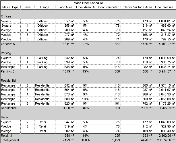

Después de crear suelos de masa, cree una tabla de planificación de suelos de masa para asignar usos o para analizar el diseño.
Si modifica la forma de la masa, la tabla de planificación se actualiza para reflejar los cambios.
Si Suelo de masa no está visible por defecto, seleccione Mostrar categorías de modelo en esta vista. En Lista de filtros, seleccione Arquitectura.
Consulte Seleccionar campos para una tabla de planificación.
La tabla de planificación se mostrará en el área de dibujo. Si ha incluido el campo Uso en la tabla de planificación, puede asignar un uso a cada suelo de masa de la tabla.
