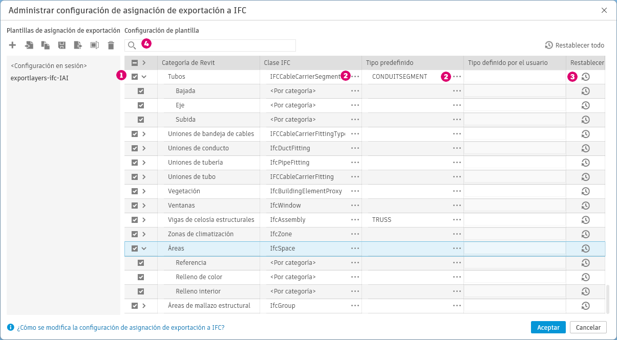

Cree y administre plantillas para utilizarlas al exportar modelos de Revit a IFC.
Seleccione la plantilla de asignación que se utilizará al exportar a IFC. Utilice las plantillas por defecto o duplique, edite y guarde plantillas personalizadas. Los archivos de asignación de categorías IFC (.txt) se pueden importar y exportar desde el cuadro de diálogo.
(Crear nueva plantilla): cree una nueva plantilla para la asignación de categorías de exportación a IFC.
(Importar plantilla): importe un archivo de asignación de categorías IFC (.txt) para utilizarlo al exportar un modelo.
(Duplicar plantilla): cree un duplicado de la plantilla seleccionada.
(Guardar cambios): guarde los cambios realizados en la plantilla seleccionada. Las plantillas de asignación por defecto son de solo lectura.
(Exportar plantilla): exporte la plantilla seleccionada a un archivo .txt externo.
(Cambiar nombre de plantilla): cambie el nombre de la plantilla seleccionada.
(Suprimir plantilla): suprime la plantilla seleccionada. Las plantillas por defecto no se pueden suprimir.
Realice cambios en la clase IFC y en los tipos predefinidos asignados a cada categoría de Revit al exportar un archivo IFC.
: seleccione esta opción para incluir la categoría en la exportación a IFC. Desactive esta opción para excluirla de la exportación. Utilice el control de flecha para expandir o contraer la vista de las subcategorías. El control situado en la parte superior de la columna permite activar o desactivar la selección de todas las categorías.
: utilice el iniciador del cuadro de diálogo para abrir Selección de entidad IFC. Seleccione la clase IFC y el tipo predefinido para utilizarlos cuando se exporte la categoría. Establezca el tipo predefinido en DEFINIDO POR USUARIO para activar la columna de tipo definida por el usuario.
: utilice el control de restablecimiento para restaurar los valores por defecto de Clase IFC y Tipo predefinido. Utilice el control situado en la parte superior de la columna para restablecer todos los valores por defecto.
: utilice la barra de búsqueda para filtrar la lista de categorías.
