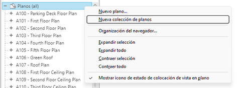

Para crear una colección de planos, en el Navegador de proyectos
Planos, haga clic en Nueva colección de planos.

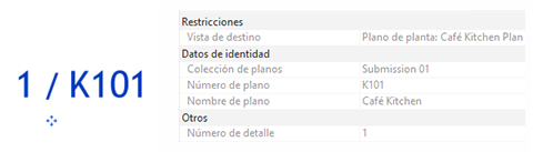

- El nombre de la colección de planos aparece antepuesto al número y al nombre del plano en la información sobre herramientas de la ficha de la vista.

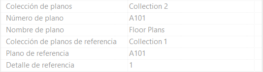

- Los parámetros de solo lectura Colección de planos y Colección de planos de referencia están disponibles para los tipos de vista compatibles en Revit, junto con los parámetros de vista y plano existentes.
- Los parámetros Colección de planos y Colección de planos de referencia se pueden utilizar en categorías de filtros de vista compatibles (Elevaciones, Secciones, Llamadas y Referencias a vista) y tablas de planificación (Lista de planos y Listas de vistas).

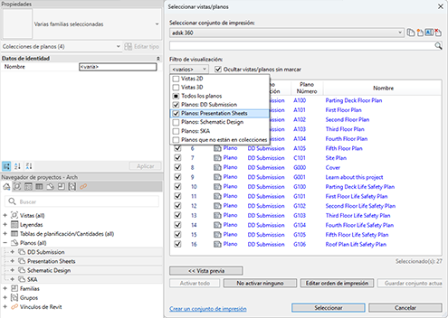

- El cuadro de diálogo Exportar/Imprimir incluye cada colección de planos como un conmutador de filtro de visualización específico para permitir la selección precisa de planos en una o varias colecciones.
