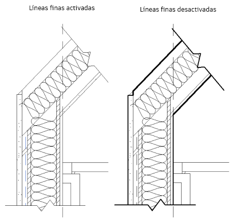

Al activar la herramienta Líneas finas, las líneas permanecerán finas, independientemente de cuánto se amplíe su vista. Esto permite una visualización más clara y detallada, así como selecciones más sencillas, cuando las líneas están cerradas. Para ver cómo las líneas finas afectan a las líneas del proyecto, consulte el ejemplo siguiente.
