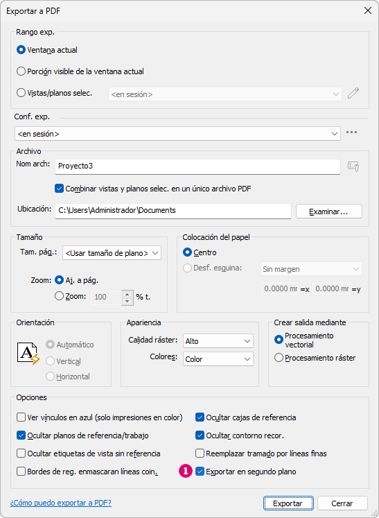

Cree una exportación a PDF como proceso en segundo plano para poder seguir trabajando en el modelo.
La exportación de archivos PDF en segundo plano permite seguir trabajando en el modelo a medida que se realiza este proceso.
. La opción Exportar en segundo plano está desactivada por defecto.
Consulte Exportar como archivo PDF para obtener más información sobre el flujo de trabajo de exportación de un archivo PDF.

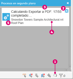

: control de proceso en segundo plano de la barra de estado.
: haga clic para cancelar la exportación.
: número de vistas completadas y número total de vistas que se están exportando.
: nombre de archivo de la exportación.
: vista que se está exportando.
