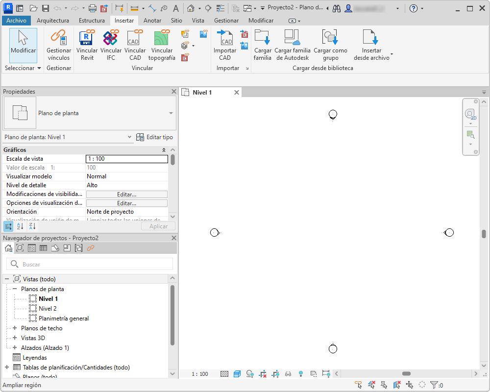

En el área de dibujo (lienzo), se muestran vistas (y planos y tablas de planificación) del modelo actual. Cada vez que se abre una vista en un modelo, esta se muestra en el área de dibujo.
Esas vistas permanecen abiertas debajo de la actual. Utilice las herramientas de la ficha Vista
grupo Ventanas para organizar vistas de proyecto del modo más adecuado para su estilo de trabajo.

El color por defecto del fondo del área de dibujo es blanco, pero puede cambiarlo si lo desea. Consulte las instrucciones suministradas más adelante.
