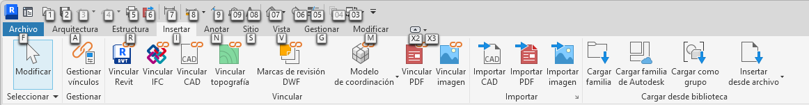

Las teclas de acceso rápido permiten acceder al menú de la aplicación, la barra de herramientas de acceso rápido y la cinta de opciones haciendo uso del teclado.
Para ver las teclas de acceso rápido, pulse Alt.
Es posible utilizar teclas de acceso rápido para desplazarse a través de la cinta de opciones. Escriba la tecla de acceso rápido de una ficha de la cinta de opciones para activar esa ficha y mostrar las teclas de acceso rápido para sus botones y controles. En el ejemplo anterior, escriba N para visualizar la ficha Anotar.
Si una ficha de la cinta de opciones tiene un grupo expandido con herramientas adicionales, escriba su tecla de acceso rápido para visualizar el grupo y ver las teclas de acceso de estas herramientas.
Para ocultar las teclas de acceso rápido, pulse ESC.
