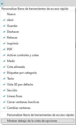

La barra de herramientas de acceso rápido contiene un conjunto de herramientas por defecto. Es posible personalizar esta barra de herramientas para que muestre las herramientas utilizadas con mayor frecuencia.
La barra de herramientas de acceso rápido se puede mostrar encima o debajo de la cinta de opciones. Para cambiar esta configuración, en la barra de herramientas de acceso rápido, haga clic en el menú desplegable Personalizar barra de herramientas de acceso rápido
Mostrar debajo de la cinta de opciones.
Navegue por la cinta de opciones para visualizar la herramienta que desea añadir. Haga clic con el botón derecho en la herramienta y seleccione Añadir a barra de herramientas de acceso rápido.
Si ha eliminado herramientas por defecto de la barra de herramientas de acceso rápido y desea volver a añadirlas, haga clic en el menú desplegable Personalizar barra de herramientas de acceso rápido y seleccione la herramienta que desee añadir.
Para realizar un cambio rápido en la barra de herramientas de acceso rápido, haga clic con el botón derecho en una herramienta de la misma y seleccione una de las opciones siguientes:
Para hacer cambios más importantes, en el menú desplegable de la barra de herramientas de acceso rápido, haga clic en Personalizar barra de herramientas de acceso rápido. En el cuadro de diálogo, haga lo siguiente:
