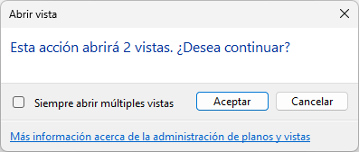

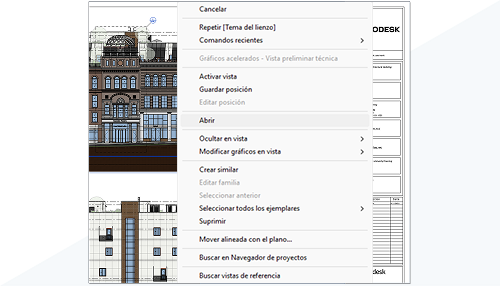

Ahora puede abrir una o varias vistas colocadas directamente desde un plano. Seleccione las vistas que desee, haga clic con el botón derecho y, a continuación, seleccione Abrir en la lista contextual.
Esta función la han sugerido los clientes en el foro de ideas (en la publicación sobre hacer clic con el botón derecho para abrir una vista desde el plano).
Para obtener más información, consulte Mostrar o abrir una vista.
