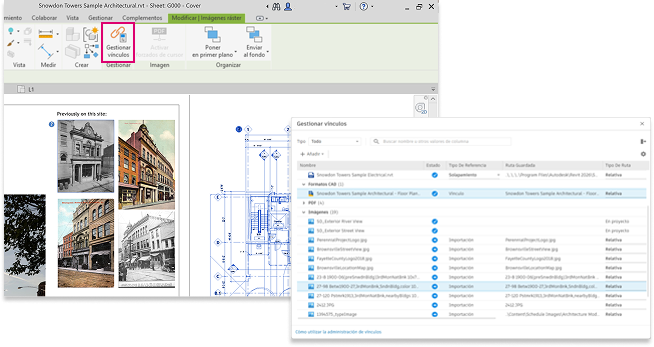

El nuevo cuadro de diálogo Gestionar vínculos se ha mejorado para optimizar la experiencia del usuario.
- Seleccione varios vínculos e importaciones al cambiar el valor de Tipo de referencia o Tipo de ruta.
- Al seleccionar documentos PDF, imágenes y archivos CAD en el lienzo y hacer clic en Gestionar vínculos, los archivos también se seleccionan en el cuadro de diálogo Gestionar vínculos.
- Utilice el botón Mostrar para ver los archivos PDF y las imágenes en todas las vistas.
- Descargue varios vínculos de modelos en la nube compartidos para usted o todos los usuarios.
Para obtener más información, consulte Nuevo cuadro de diálogo Gestionar vínculos.
