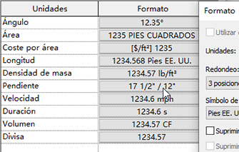

Con esta función, puede cambiar la unidad de longitud a Pies topográficos de EE. UU. en el cuadro de diálogo Unidades de proyecto. Todos los parámetros de longitud se encuentran en pies topográficos de EE. UU.
También puede definir el formato de las unidades de un tipo de cota de coordenadas de punto sin cambiar la configuración actual de las unidades del proyecto. Como resultado, los pies topográficos de EE. UU. solo se utilizan para las coordenadas que se pueden medir desde el origen de las coordenadas del plano de estado.
