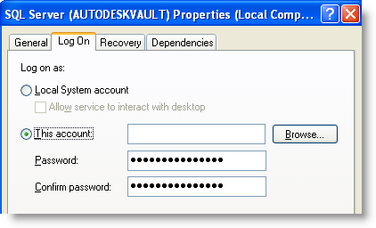

  1. En el panel de control, Herramientas administrativas, pulse dos veces el icono de servicios.
  2. Haga doble clic en el servicio SQL Server (Autodesk Vault) y seleccione la ficha Registro.
  1. Seleccione el botón de opción Esta cuenta y escriba una cuenta de dominio en el formulario de Domain_Name\Domain_account (con la contraseña correcta).
    Nota: Si cambia las credenciales de inicio de sesión del servicio, se le pedirá que reinicie el servicio de MS SQL Server. Hágalo para que los cambios surtan efecto. Asegúrese también de que los clientes no estén utilizando Autodesk Vault Server antes de reiniciar SQL Server.
  2. Compruebe que la cuenta especificada tiene acceso de escritura al acceso compartido del que está realizando una copia de seguridad.
