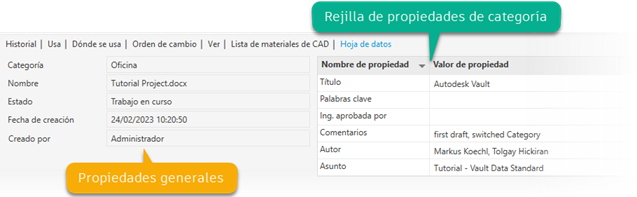

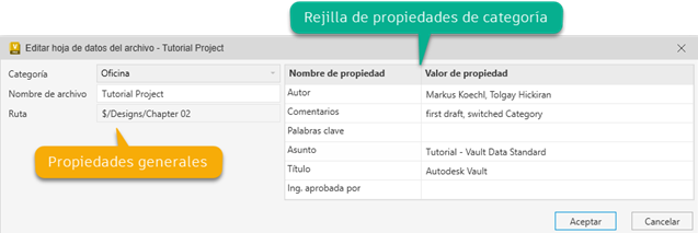

En el capítulo 2, ya hemos introducido las dos áreas de propiedades en las hojas de datos: el área de propiedad general y la rejilla de propiedades de categoría dinámica.
La rejilla de propiedades generales tiene definiciones estáticas, una etiqueta y un control de contenido enlazado a una propiedad de Vault, guardados en el archivo de definición del cuadro de diálogo. La rejilla dinámica es un objeto de rejilla vacío que añade automáticamente etiquetas y campos de valor mediante la selección de una categoría de entidad (Archivo, Carpeta, Objeto personalizado). Estas dos rejillas son los elementos principales de Crear/Editar hojas de datos (consulte la imagen anterior) y las hojas de datos de las fichas de detalle:
