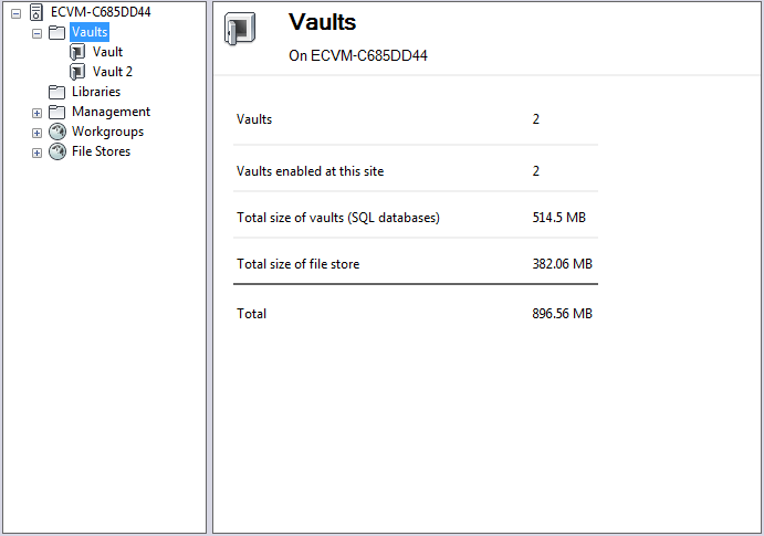

Vea un resumen de los almacenes activados en el sitio seleccionado. Para ver y administrar almacenes específicos, haga clic en ellos.
En el panel de navegación de ADMS Console, seleccione Almacenes.
Se muestra un resumen de las estadísticas del servidor de Vault. Las estadísticas incluyen:
el número de almacenes en el servidor
el número de almacenes activados en este sitio
la cantidad total de espacio utilizada por los almacenes
la cantidad de espacio utilizada por el almacenamiento de archivos
la cantidad total de espacio utilizado por el servidor de Vault
