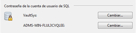

  1. En la consola ADMS, seleccione Herramientas > Administración.
  2. En el cuadro de diálogo Configuración global, seleccione la ficha Configuración avanzada.
  3. Haga clic en Cambiar en la sección Contraseñas de cuenta de usuario de SQL, junto a la cuenta a la que desea cambiar la contraseña.
  4. En el cuadro de diálogo Cambiar contraseña, escriba la contraseña nueva en ambos cuadros.
  5. Haga clic en Aceptar para guardar los cambios.
