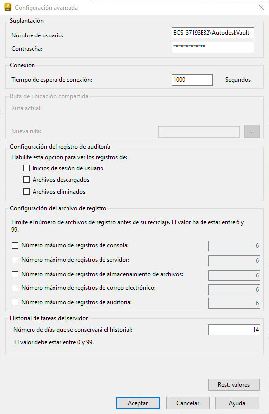

Acceso a la configuración avanzada del servidor
Configure las credenciales de suplantación, los límites de tiempo de espera, las rutas de acceso compartido y las preferencias del archivo de registro en el cuadro de diálogo Configuración avanzada.
  1. Seleccione Herramientas Administración.
  2. En el cuadro Fde diálogo Configuración global, seleccione la ficha Configuración avanzada.
  3. Haga clic en Configuración.
    Se muestra el cuadro de diálogo Configuración avanzada.
