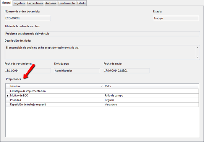

Personalización de las propiedades de órdenes de cambio
Las propiedades definidas por el usuario para las órdenes de cambio se pueden crear en el cuadro de diálogo Definiciones de propiedad.
Estas propiedades pertenecen a la orden de cambio y no a su contenido.
  1. Seleccione las propiedades de la ficha Comportamientos del cuadro de diálogo Configuración de Vault.
  2. Cree una nueva propiedad definida por el usuario y asóciela a órdenes de cambio.
Todas las órdenes de cambio (nuevas o existentes) tendrán esta propiedad asociada y se podrán editar como desee. La edición de las propiedades puede realizarse desde el comando Editar de la orden de cambio o desde el cuadro de diálogo Editar propiedades.
Para obtener más información acerca de la edición de propiedades de órdenes de cambio, consulte Editar valores de propiedad.
Creación de propiedades de órdenes de cambio
Puede definir las propiedades además de las propiedades por defecto (número de orden de cambio, título de la orden de cambio, descripción y así sucesivamente). El administrador debe configurar las propiedades adicionales para que se puedan usar.
