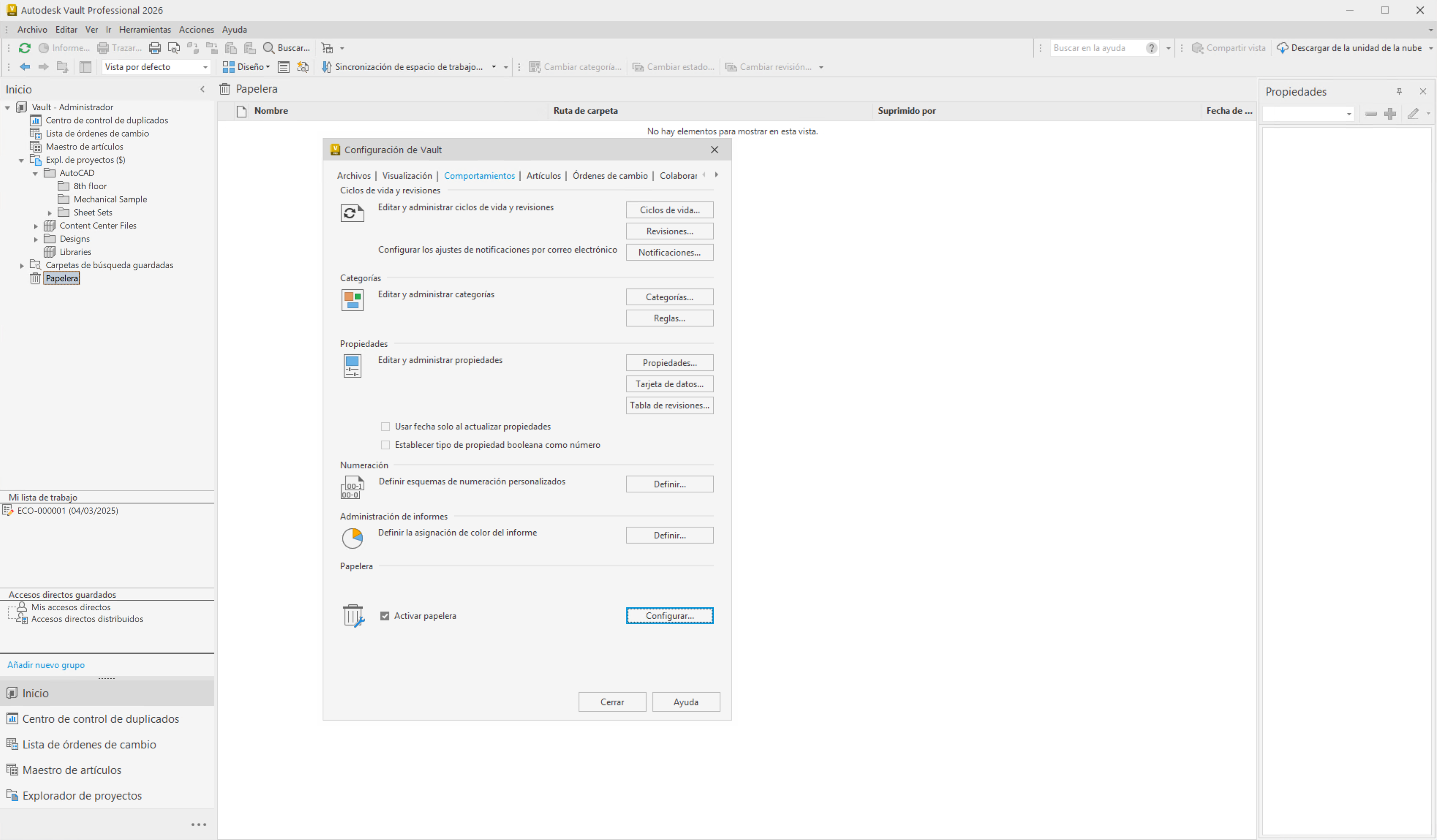

Como administrador, puede activar o desactivar la funcionalidad Papelera en la ficha Configuración de Vault > Comportamiento. Una vez que desactivada la funcionalidad Papelera, el flujo de trabajo Suprimir volverá a suprimir permanentemente el archivo o la carpeta.

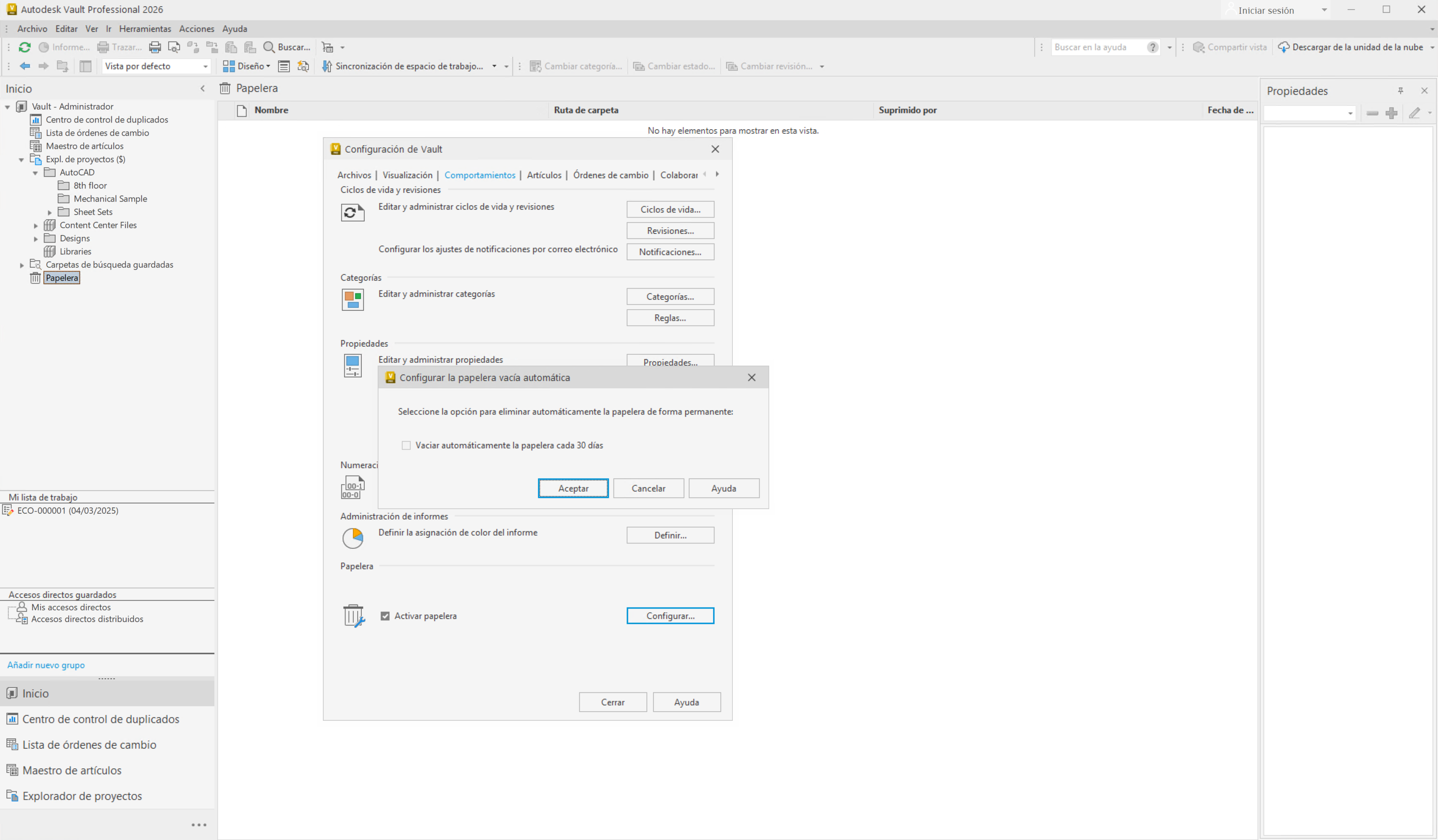

Como administrador, puede optar por eliminar automáticamente los objetos de la papelera 30 días después de su supresión o vaciar manualmente la papelera en cualquier momento. Puede hacer lo siguiente en el flujo de trabajo Papelera:
Suprimir permanentemente: este comando funciona igual que el flujo de trabajo Suprimir cuando se desactiva la función Papelera.
Vaciar la Papelera: este comando suprime permanentemente todos los archivos y carpetas de la Papelera.
