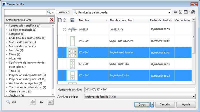

Descripción de la interfaz de usuario de búsqueda de archivos de familia
La función de búsqueda de archivos de familia de Revit permite localizar tipos de familia rápidamente en varios archivos de familia.
Comprender el funcionamiento de la interfaz de búsqueda ayudará a sacar el máximo partido de esta funcionalidad.

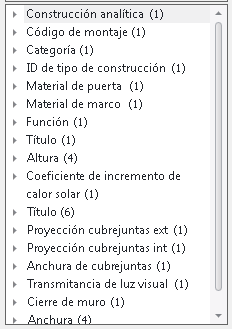

Lista de parámetros disponibles
Antes de iniciar la búsqueda, en la lista de parámetros se muestran las categorías de tipo de todas las familias almacenadas en Vault. Cuando se selecciona una categoría, se mostrarán los parámetros asociados con la categoría seleccionada. Un número junto al parámetro indica el número de valores de ese parámetro. Cada valor disponible para ese parámetro aparece como un secundario del parámetro, con un número junto a cada valor que indica el número de tipos de familia que se mostrarían si se seleccionaran.

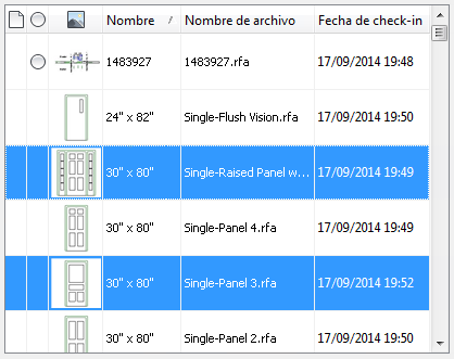

En la rejilla se muestran los tipos de familia de Revit que coinciden con los parámetros de búsqueda actuales. Seleccione un tipo de familia de Revit para cargar ese tipo de familia.
Nota: Si se selecciona un archivo de familia de Revit, la lista de condiciones de búsqueda se actualiza para incluir el nombre de archivo de la familia (es decir, Archivo:NombreArchivo.rfa).

Selección de un tipo de familia desde un archivo
  1. Inicie el cuadro de diálogo Cargar familia.
  2. En el panel de la derecha, seleccione un archivo RFA desde el que se desea seleccionar un tipo de familia.
    El archivo RFA de Revit se añade a la lista de condiciones de búsqueda y en la rejilla se muestran todos los tipos de familia asociados con el archivo seleccionado. Una lista de parámetros disponibles para los tipos de familia en la rejilla se muestra en la lista de parámetros.
  3. Seleccione uno o más tipos de familia de la rejilla y haga clic en Cargar.

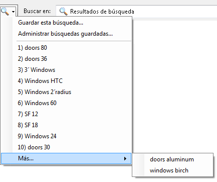

Guardado de una búsqueda
  2. Para ejecutar una búsqueda, escriba el texto en el campo de búsqueda o seleccione una categoría de la lista de tipos de categoría.
  3. Haga clic en el botón de lista desplegable situado junto al cuadro de texto de búsqueda y seleccione Guardar esta búsqueda.
    La configuración de la búsqueda se guarda.
Carga de una búsqueda
  2. Haga clic en la flecha desplegable situada junto al cuadro de texto de búsqueda y seleccione la búsqueda guardada que desea cargar.

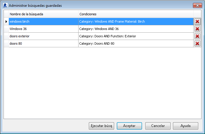

Administrar búsquedas guardadas
  2. Haga clic en la flecha desplegable situada junto al cuadro de texto de búsqueda y seleccione Administrar búsquedas guardadas.
    Se abre el cuadro de diálogo Administrar búsquedas guardadas.
  3. Para renombrar una búsqueda guardada, haga clic en el campo Nombre y modifique el texto.
  4. Para suprimir una búsqueda, haga clic en el botón Suprimir junto a la fila de búsqueda.
  5. Haga clic en Aceptar para guardar los cambios y cerrar el cuadro de diálogo Administrar búsquedas guardadas.
    Haga clic en Ejecutar búsqueda para ejecutar la búsqueda seleccionada.
    Haga clic en Cancelar en cualquier momento para salir sin guardar los cambios.
