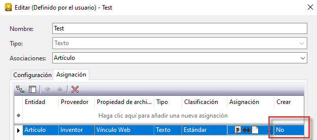

Hay asignaciones entre las propiedades de Vault y las propiedades de archivo. Copy Design intenta sincronizar las propiedades, pero la acción falla si la propiedad no existe en los archivos de Vault (las asignaciones de propiedades de Vault se establecen en Crear = "No").
Para resolver el error de actualización de propiedades, realice las siguientes acciones:
Nota: Si no desea añadir una propiedad específica al archivo copiado (por ejemplo, la propiedad es específica de los archivos de ensamblaje y el archivo copiado es un dibujo), cree una categoría independiente para ese tipo de archivos que no esté vinculado a esa propiedad.
