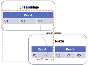

Cuando se usan documentos relacionados entre sí, como un ensamblaje y los componentes a los que hace referencia, se crea una relación entre las distintas revisiones de esos documentos. Cuando se aplica check-in a un ensamblaje en un almacén, la revisión de cada uno de los componentes se registra de modo que, cuando se recupera esa revisión, todos los documentos relacionados se recuperan mediante la revisión registrada.

Cuando una versión de una revisión se marca como lanzada, se le da prioridad sobre las versiones más recientes y representa la revisión. Esta asignación de prioridad se conoce como preferencia de datos lanzados y es una opción que se puede desactivar en varios de los cuadros de diálogo.
Veamos un ejemplo sencillo en el que el ensamblaje se encuentra en la revisión A y la pieza en la revisión B.

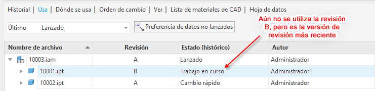

A continuación se muestra un ejemplo en el que tenemos un ensamblaje y una pieza en la revisión A.
Veamos la ficha Usa. La ficha Usa muestra los archivos utilizados en el modelo actual.
Haga clic en el botón de vista
para alternar entre la preferencia de datos lanzados y no lanzados. Tenga en cuenta que el botón de vista solo se puede visualizar, es decir, no cambia el estado del archivo o componente.
La opción Más reciente representa la última revisión o versión a la que está vinculada el elemento principal. El objetivo es mostrar la versión más reciente de cada componente asociado con el elemento principal. Sin embargo, no significa necesariamente que dicho elemento esté utilizando esa versión.
Lanzado hace referencia a la versión lanzada. El objetivo es mostrar la versión lanzada que se consume.
, la ficha Usa muestra la versión más reciente del archivo. Muestra la fase actual de todos los componentes y subcomponentes.
, la ficha Usa muestra la versión del archivo lanzado si está disponible.
, la ficha Usa muestra la versión más reciente del archivo en la revisión utilizada.
, la ficha Usa muestra la versión lanzada del archivo en la revisión utilizada, si está disponible.La versión principal, o versión más reciente, es siempre la versión más reciente de un archivo, aunque la opción Preferencia de datos lanzados esté activada.
