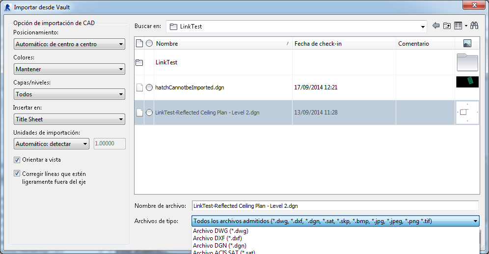

La opción Importar desde Vault permite importar archivos CAD o imágenes almacenados en un almacén en el proyecto de Revit actual.
Sin embargo, a diferencia Vincular desde Vault, cuando el proyecto se guarda en Vault, solo se actualiza el proyecto. Las relaciones de uso y usado por entre el proyecto y el archivo importado no se guardan. Esto significa que si un vínculo se modifica, el archivo se volver a importar para ver los cambios.
Es posible seleccionar un archivo en Vault para importarlo en el proyecto de Revit actual. También se pueden especificar opciones de posición para el archivo importado en el cuadro de diálogo Importar desde Vault.

Es posible seleccionar una posición preferencia al importar un archivo al proyecto de Revit actual.
En la siguiente tabla se describen las opciones de posicionamiento disponibles para la selección. Consulte Opciones de importación y vinculación para formatos CAD y modelos de Revit para obtener más información.
Opción | Detalles |
Automático: origen a origen | Revit inserta el origen del sistema de coordenadas universales de la importación en el origen interno del proyecto de Revit. Si el objeto importado se ha dibujado muy lejos de su origen, es posible que se muestre muy lejos del modelo. Para comprobar si es así, elija la opción de zoom Ajustar en ventana |
Automático - Por coordenadas compartidas | Revit inserta la geometría importada según su posición con respecto a las coordenadas compartidas entre los dos archivos. Si no hay ningún sistema de coordenadas compartidas entre los archivos, Revit lo notifica y utiliza el posicionamiento Automático: centro a centro. Consulte Ubicación compartida. |
Manual: origen | El origen del documento importado está centrado en el cursor. |
Manual: punto base | El punto base del documento importado está centrado en el cursor. Utilice esta opción solo para los archivos de AutoCAD que tengan un punto base definido. |
Manual: centro | Define el cursor en el centro de la geometría importada. |
Si trabaja con subproyectos vinculados, todos los subproyectos del vínculo compartido en el trabajo se cargan y se muestran.
