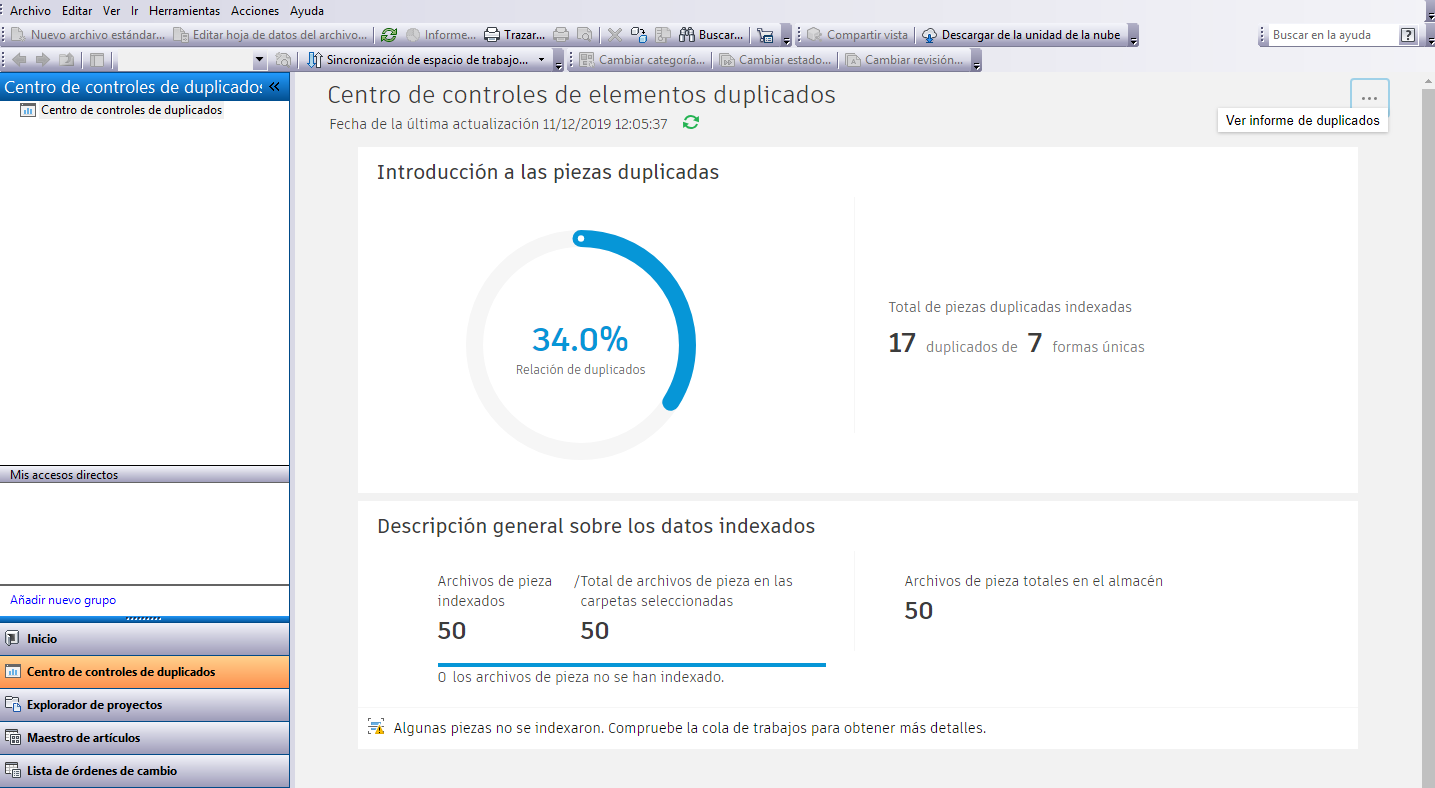

Utilice el centro de control para ver el estado de las piezas duplicadas e indexadas.
Los datos están disponibles cuando están indexadas las carpetas especificadas en el cuadro de diálogo Configuración de búsqueda duplicada.
Ver informe de duplicados | Haga clic para mostrar el informe de piezas duplicadas. Puede exportarlo a Excel, PDF o un formato de Word. |
Descripción general de los duplicados | Muestra la descripción general de las piezas indexadas |
Total de duplicados indexados | Muestra el número de piezas duplicadas de la misma forma en la carpeta especificada. |
Información general de los datos indexados | Muestra la descripción general de las piezas indexadas. |
Indexar archivos de pieza | Número de archivos de pieza de Inventor de la carpeta especificada ya indexados. |
Total de archivos de pieza a indexar | Número de archivos de pieza de Inventor de las carpetas especificadas para indexar |
Total de archivos de pieza en el almacén | Muestra el número total de archivos de pieza de Inventor en el almacén. |
Relación de duplicados | Representa el número de piezas duplicadas dividido por el número total de archivos de pieza en la carpeta especificada. |
