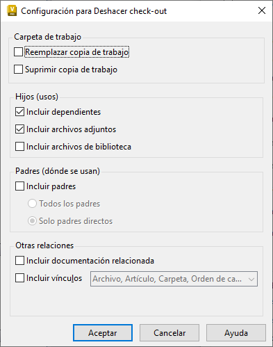

  1. Seleccione Herramientas > Opciones.
  2. En el cuadro de diálogo Opciones, seleccione la casilla de verificación Deshacer check-out en la sección Supresión de cuadro de diálogo.
  3. Haga clic en Configuración para abrir el cuadro de diálogo Deshacer check-out.
    Se muestra el cuadro de diálogo Configuración para Deshacer check-out.
  4. En el cuadro de diálogo Deshacer Aplicar check-out, especifique si desea reemplazar el archivo local con la versión guardada actualmente en el almacén y si desea o no suprimir la copia de trabajo del archivo. Seleccione Reemplazar copias de trabajo para restablecer los cambios realizados en la copia de trabajo del archivo.
  5. Active la casilla Incluir hijos para aplicar la operación de almacén a todos los archivos de los que depende el archivo seleccionado.
  6. Active la casilla Incluir padres para aplicar la operación del almacén a todos los archivos que dependen del archivo seleccionado. Si la opción Incluir padres está activada, puede especificar si desea que solo se incluyan los padres directos del archivo o todos los padres del archivo.
  7. Seleccione la opción Incluir documentación relacionada para aplicar la operación del almacén a los archivos de dibujo relacionados.
  8. Seleccione la opción Incluir vínculos para aplicar la operación de los archivos recopilados mediante vínculos a archivos, carpetas, artículos u órdenes de cambio.
    Nota:
    Esta característica está disponible en Autodesk Vault Professional.
  9. Haga clic en Aceptar.
  10. En el cuadro de diálogo Propiedades, pulse Aceptar.
