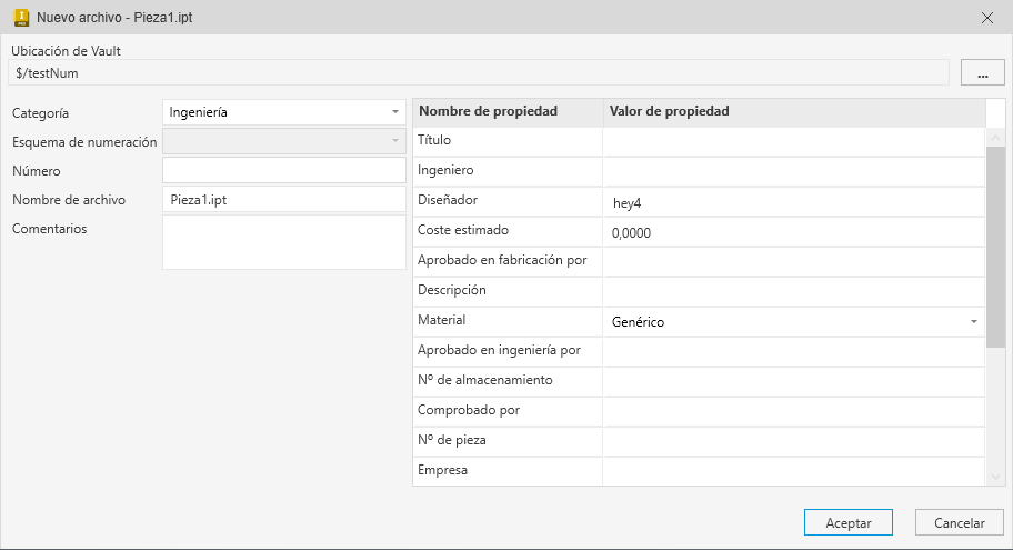

El cuadro de diálogo Estándar de datos de Vault está disponible en Inventor y AutoCAD. Después de guardar un archivo por primera vez, se muestra el cuadro de diálogo Estándar de datos. Rellene los campos obligatorios y los campos adicionales que ha configurado el administrador y haga clic en Aceptar para guardar los datos. Los datos se guardan como una hoja de datos que se puede modificar posteriormente.
Datos estándar de Vault instala los cuadros de diálogo de Estándar de datos por defecto que puede modificar un administrador.
El valor por defecto del cuadro de diálogo varía en función de la versión de Vault.
Los usuarios pueden introducir un título nuevo, una descripción e información de la empresa para el archivo. XAML determina automáticamente todos los demás campos.
Por defecto, se proporcionan los siguientes campos.
Los usuarios pueden seleccionar un esquema de numeración y, si procede, añadir prefijos o sufijos. También pueden elegir una carpeta para el archivo e introducir un título, una descripción y comentarios. Si la carpeta deseada no está disponible, los usuarios pueden crear una nueva.
El nombre de archivo se genera cuando el usuario hace clic en Aceptar.

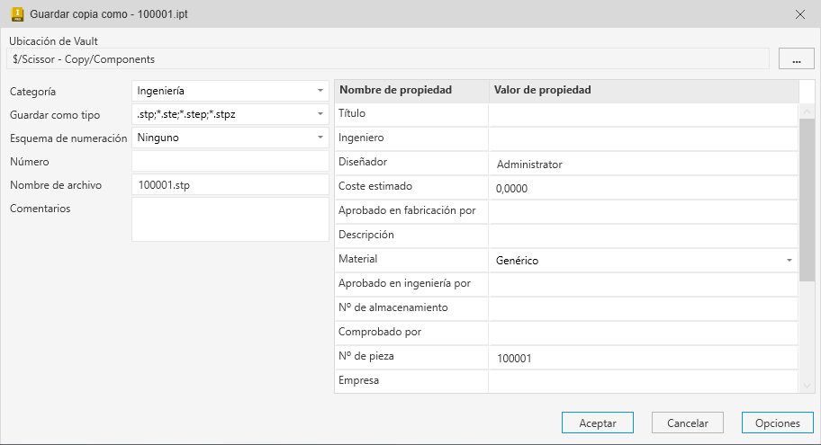

Utilice Guardar copia como para copiar piezas, ensamblajes, dibujos o presentaciones en otros formatos, como DWG, STP, PDF o DXF.
Con la pieza, el ensamblaje, el dibujo o la presentación abiertos, haga clic en Guardar copia como.
En el cuadro de diálogo Guardar copia como, seleccione la categoría, el formato en el que desea copiar el archivo abierto y un esquema de numeración, si procede. Introduzca comentarios, si lo desea.

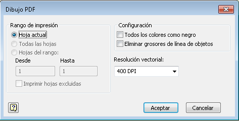

Haga clic en el botón Opciones para personalizar el rango de impresión, la configuración de visualización o la resolución vectorial para el archivo. Haga clic en Aceptar.
Haga clic en Aceptar en el cuadro de diálogo Guardar copia como para guardar el archivo con el nuevo formato.
El archivo se guarda automáticamente en el espacio de trabajo y el almacén. No es necesario realizar check-in en Vault.

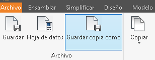

Los datos de una hoja de datos se pueden modificar después de crearla.
Abra el archivo cuya hoja de datos desea modificar.
Haga clic en Hoja de datos en la cinta de opciones de Estándar de datos.
Realice los cambios deseados y haga clic en Aceptar para guardar los datos.
