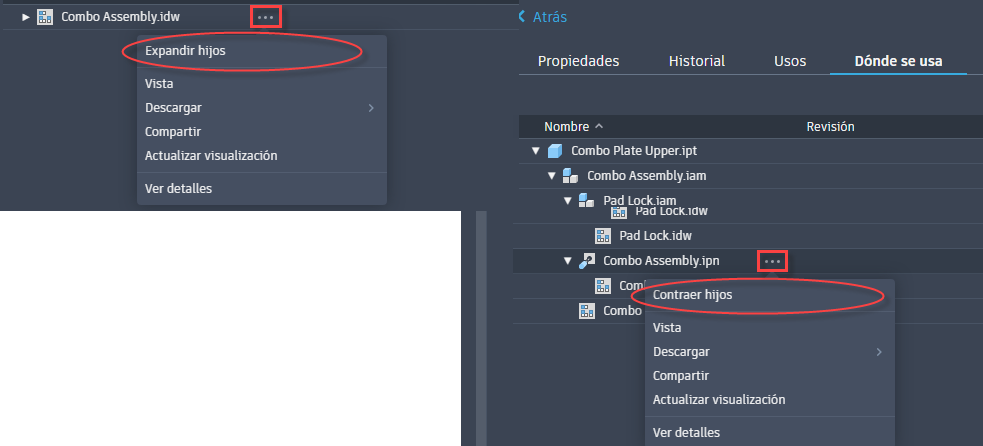

Expandir/contraer filas
Expanda o contraiga filas en una vista en árbol. Esta función está disponible en las fichas Archivo (Usa y Dónde se usa) y en la página de detalles de Artículos (Dónde se usa y Lista de materiales).
Para expandir o contraer todas las filas:
Expandir todos los secundarios/contraer todos los secundarios
Para expandir las filas contraídas en una vista de árbol:
De forma similar, para contraer las filas expandidas, coloque el cursor sobre la fila principal y seleccione el icono de puntos suspensivos (…) para seleccionar "Contraer todos los secundarios".
