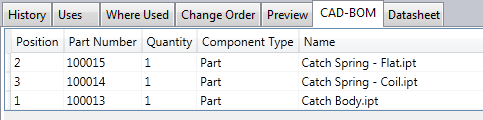

Dos nuevas fichas se muestran en Vault Client y Vault Office Client por defecto al instalarse Estándar de datos (lista de materiales CAD y hoja de datos).
Estas fichas se pueden cambiar o se pueden añadir más fichas en función de cómo el administrador ha diseñado la experiencia.

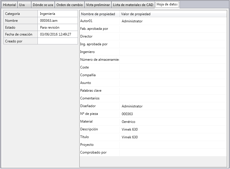

El panel de vista preliminar de la lista de materiales CAD muestra los detalles de la lista de materiales del archivo seleccionado, incluidos los datos recopilados desde fuera de las aplicaciones.
La vista preliminar de la hoja de datos muestra las propiedades de archivo estándar que determina el administrador. Por ejemplo, la hoja de datos por defecto proporciona una vista resumida de información de archivo correspondiente, como el estado de ciclo de vida y la categoría.
