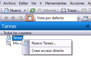

Seleccione el botón de la vista de definición de objeto personalizado en la esquina inferior izquierda del panel de navegación.
En el ejemplo siguiente, hay dos tipos de objetos personalizados que se han definido: contactos y tareas. La imagen muestra al usuario seleccionando tareas.
Haga clic en Nuevo en la barra de herramientas y seleccione Nuevo *
En el siguiente ejemplo, el usuario está creando una nueva tarea.

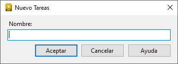

En el cuadro de diálogo Nuevo *
Por ejemplo, supongamos que este usuario desea crear una instancia de tareas denominada Revisión del diseño de John.
Haga clic en Aceptar.
Se añade la nueva instancia de objeto personalizado.
