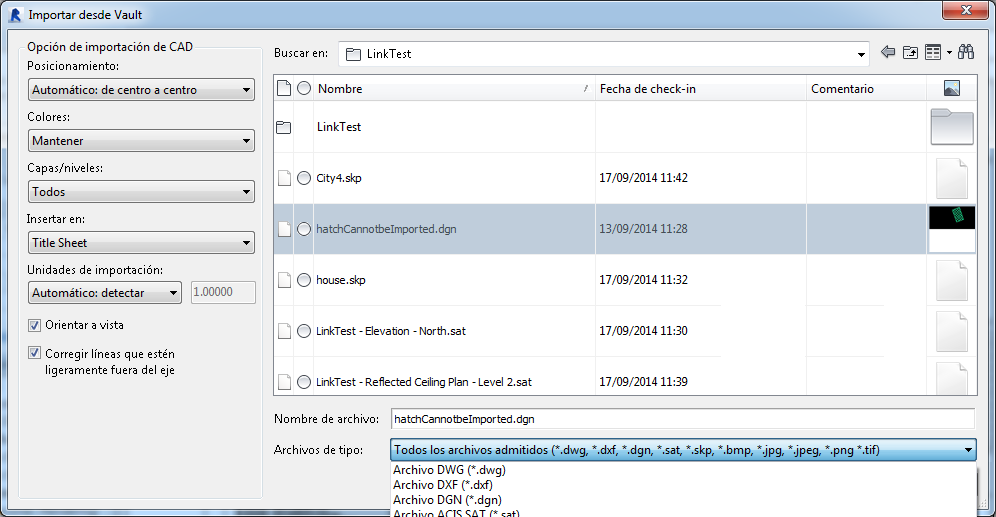

Vincular desde Vault permite vincular un archivo almacenado en Vault con el proyecto de Revit actual. La ventaja de utilizar Vincular desde Vault es que no es necesario saber cuál es la última versión del archivo. Si la última versión se encuentra en Revit Server, la versión de Revit Server también se vincula. Si el archivo es un archivo compartido que no es de trabajo, se descarga de Vault y se vincula al proyecto actual, pero Vault lo sigue administrando.
Haga clic en el botón Buscar en cualquier momento para buscar una carpeta o un archivo en el almacén.
Es posible seleccionar un archivo en Vault para vincularlo al proyecto de Revit actual y especificar las opciones de posición opciones del archivo vinculado en el cuadro de diálogo Vincular desde Vault.
Vincular desde Vault admite los siguientes tipos de archivo:
Se puede seleccionar una preferencia de posicionamiento al vincular un archivo al proyecto de Revit actual.
En la siguiente tabla se describen las opciones de posicionamiento disponibles para la selección.
