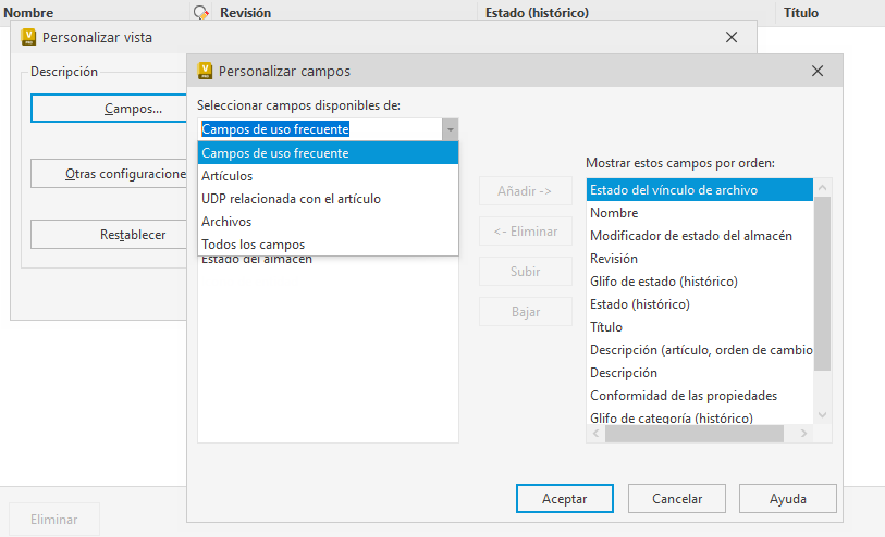

Las propiedades (columnas) se basan en el tipo de objeto. En algunos casos, las propiedades se marcan (artículo, orden de cambio) para indicar que son exclusivas de artículos y órdenes de cambio.
Al seleccionar la propiedad, seleccione primero el tipo de propiedad en el menú desplegable para saber a qué objeto se aplica esa columna de propiedad.
