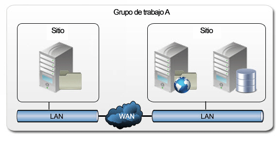

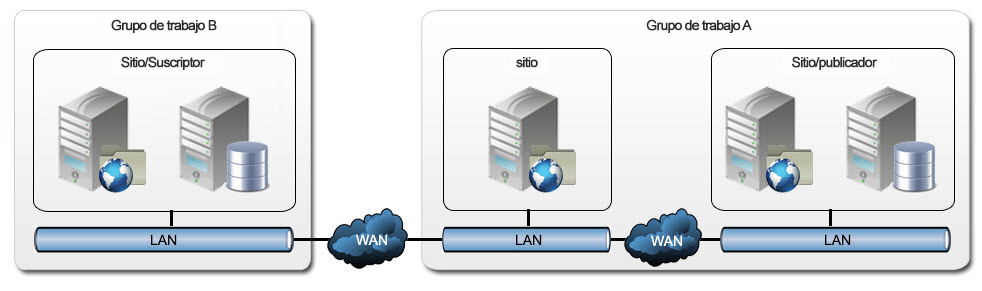

Caso de ejemplo
Estas imágenes muestran un solo grupo de trabajo por motivos de simplificación. Sin embargo, se pueden tener varios grupos de trabajo configurados.
Estado actual: el grupo de trabajo A consta de un publicador y dos sitios.
Estado final: dos grupos de trabajo (el grupo de trabajo A es el publicador y el grupo de trabajo B, un suscriptor).
