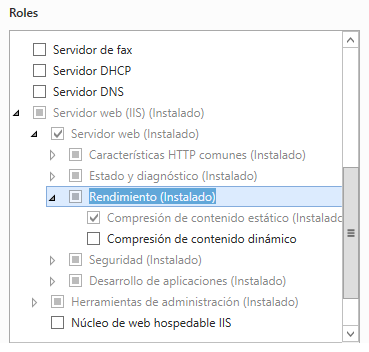

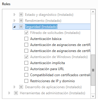

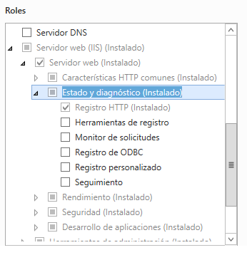

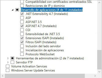

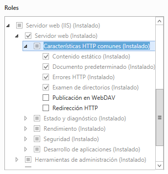

  7. En la sección Roles de servidor, seleccione los roles siguientes:
  8. Haga clic en Instalar.
