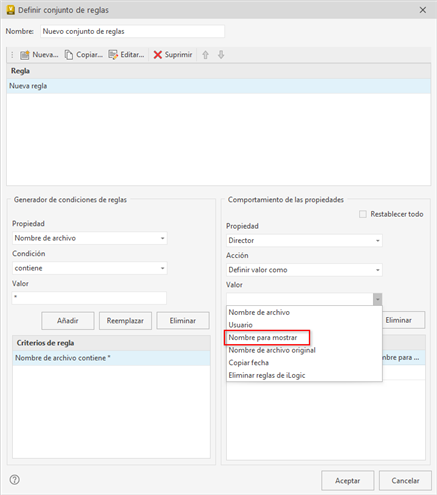

Asignación del nombre para mostrar
Hasta ahora, si el nombre para mostrar y el nombre de usuario son diferentes, el valor de la propiedad de la propiedad de archivo muestra el nombre para mostrar. Sin embargo, el valor de la propiedad se establece en “Usuario” en el comportamiento del conjunto de reglas de Copy Design. Con esta actualización, puede elegir el valor de propiedad (nombre de usuario o para mostrar) que desea mostrar al definir el comportamiento del conjunto de reglas de Copy Design.
Para obtener más información, consulte Copiar diseño: conjuntos de reglas de acción.
