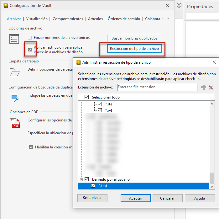

Como administrador, puede definir la lista de archivos de diseño a los que no se aplicará check-in cuando la opción "Aplicar restricción para el check-in de archivos de diseño" esté activada. Puede añadir las extensiones de archivo a la lista definida por el usuario, pero no puede eliminar las extensiones por defecto del sistema.
Con esta restricción, el usuario no puede añadir archivos restringidos mediante Vault Client (función de arrastrar y soltar o "Añadir archivos"). Solo pueden añadirse archivos restringidos mediante el cliente de complementos para las aplicaciones CAD correspondientes para conservar y mantener las relaciones entre los archivos.
Para obtener más información, consulte Administrar restricciones de archivos.
