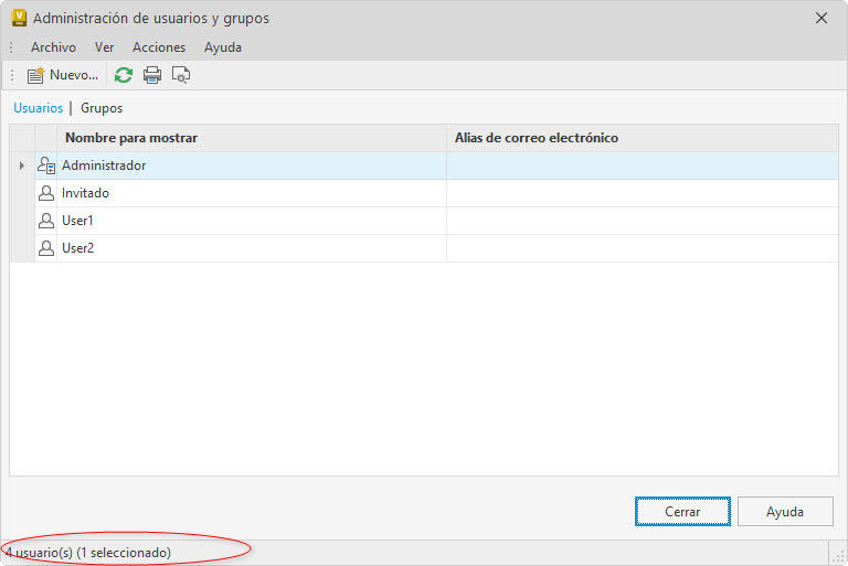

Visualización del recuento de usuarios y grupos
Ahora puede ver el recuento total y el número de usuarios (y grupos) seleccionados en el cuadro de diálogo Administración de usuarios y grupos. El recuento se basa en el número mostrado de usuarios y grupos.

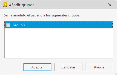

Cambio de tamaño del cuadro de diálogo Añadir grupo
Ahora puede ajustar el tamaño del cuadro de diálogo "Añadir grupo" para evitar desplazarse por la extensa lista de grupos.

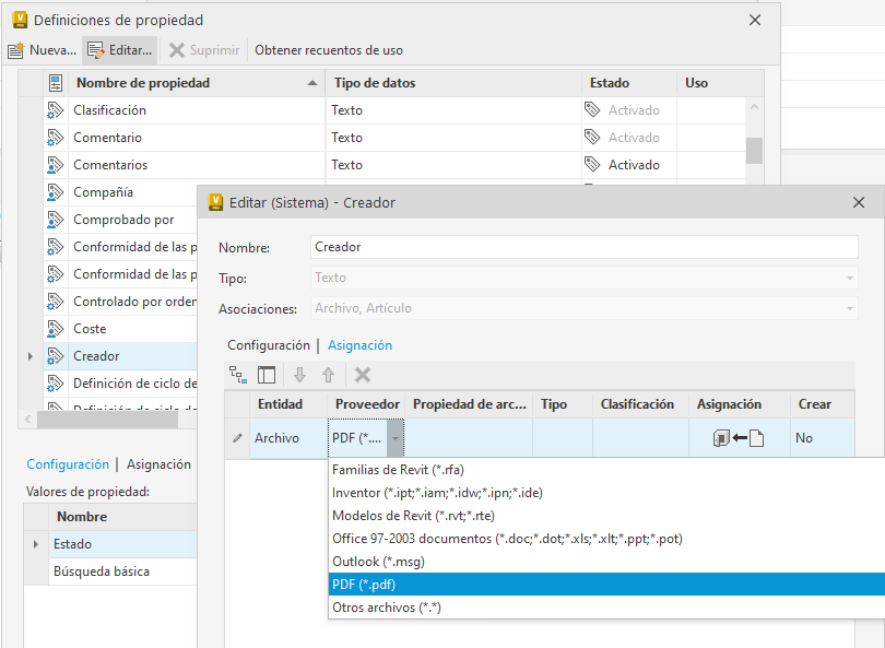

Asignación de propiedades del sistema "Creado por"
Anteriormente, no había ninguna asignación disponible para la propiedad del sistema "Creado por". Ahora hemos añadido la asignación "De Vault a archivo" para esta propiedad en la versión más reciente. Puede aprovechar esta asignación para obtener la propiedad "Creado por" directamente en las propiedades de archivo. También puede asignar esta propiedad a varios proveedores de orígenes de propiedades.
Administración de propiedades de PDF
Se ha añadido un nuevo proveedor de propiedades de PDF para administrar las propiedades de archivos PDF en Vault.
Puede realizar las siguientes operaciones:
La propiedad PDF también está disponible cuando se utiliza Copiar diseño.
Para obtener más información, consulte Asignación de propiedades.
