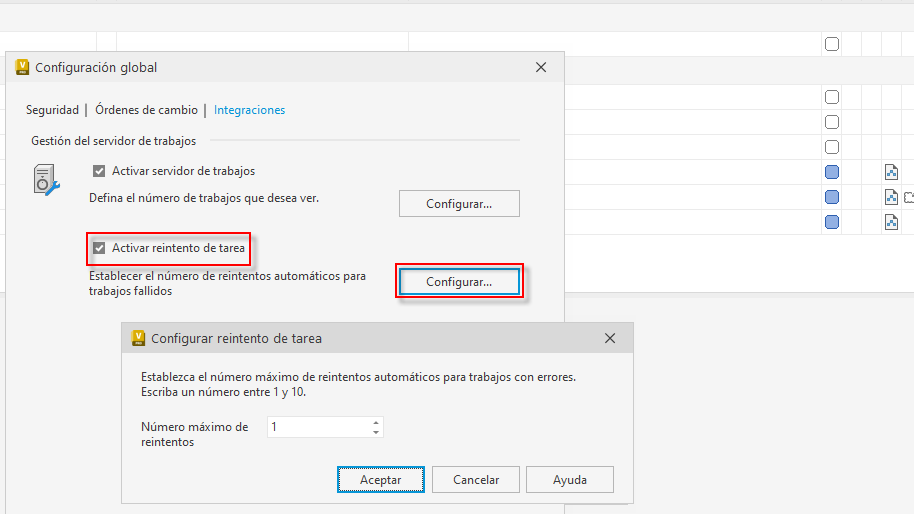

Mejoras de Job Processor
Obtenga más información sobre las nuevas mejoras disponibles para la administración de Job Processor en esta versión.
Como administrador, ahora puede activar y definir reintentos automáticos para trabajos con errores. Puede establecer el número máximo de reintentos entre 1 y 10. Por defecto, el número máximo de reintentos está establecido en 1. El sistema vuelve al reintento manual cuando el trabajo no supera los reintentos automáticos establecidos.
Un envío de Vault Ideas
