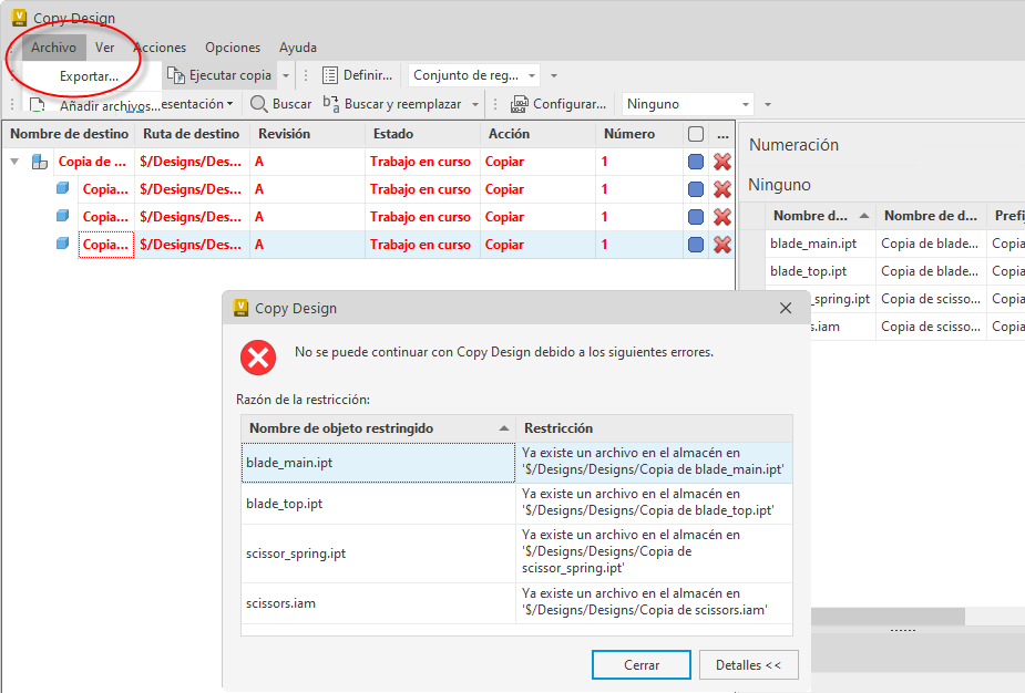

Exportar lista de archivos
Durante una operación de copia, si hay archivos con restricciones, un cuadro de diálogo de advertencia muestra una lista de los archivos restringidos resaltados en rojo. Puede exportar la lista de archivos restringidos a un archivo externo (xls, xlsx, txt, htm, html) como referencia.
Utilice la función de exportación para exportar los archivos restringidos resaltados durante la operación de copiado.
Para obtener más información, consulte Copiar diseño: recorrido.
